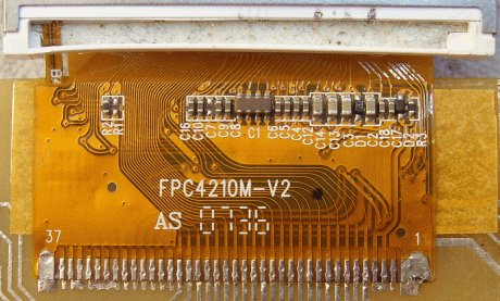

Форумчане. Прошу вашего совета.
Не удается осилить (чтоб даже ID считать)
FOXLINK 8287-0128-5080 Rev:1.0 (есть предположение что он RGB)
http://radiokot.ru/forum/download/file.php?id=74166
http://radiokot.ru/forum/download/file.php?id=74165
FPC4210M-V2 а этот просто молчит, хотя на него распин подходит
http://radiokot.ru/forum/download/file.php?id=74169
Может нужно другой регистр для запуска втроенного генератора писать???
Вот его шлейф
http://radiokot.ru/forum/download/file.php?id=74168
Это сообщение отредактировал sdram85 - Aug 9 2011, 02:36 PM

Уже устал повторять, ну выкладывайте больше исходной информации, это же не форум телепатов!
1.Размеры кристаллов = ?
2.Подробные фото шлейфа (и места соединения его со стеклом индикатора) с двух сторон.
Без этой информации сказать что либо определенное практически невозможно.
По поводу FPC4210M-V2 Что значит молчит? По каким адресам читали данные? Везде 0 (или 0xFFFF) ? ID необязательно может находится по нулевому адресу.

sdram85
Сообщение: # 372313   Aug 13 2011, 03:50 PM
Quote Post
Группа: Cоучастник
Сообщений: 4
Пользователь №: 69424
Регистрация: 13-August 10
FOXLINK 8287-0128-5080 Rev 1.0
Размер кристалла 18х1мм
1
2
Да. читал только 0х0000 регистр, в ответ 0х0000
FPC4210M-V2
Размер кристалла 19.5х1.5мм
1
2

Такс..
По FPC4210M-V2:
Распиновка похоже правильная, контроллер скорее всего ST7787 или ST7785 или их аналоги.
По FOXLINK 8287-0128-5080:
Распиновка во вложении, с контроллером пока не определился, займусь завтра.
Присоединённый файл ( Кол-во скачиваний: 163 )
Присоединённый файл  Pins.txt
Обходя разложенные грабли ты теряешь драгоценный опыт...

а с таким экраном дело ни кто не имел?
дисплей Wistron
P/N 145716-A
PM0090304035
диагональ 3 дюйма, 37 контактов на шлейфе, припаивается к плате.
фото если надо выложу

Фотки выложите. Шлейф с двух сторон, покрупнее. И, если есть возможность, хорошо бы измерить кристалл контроллера.

вот фото экрана
размер контроллера ~ 1х18мм
блин... не пойму как несколько фоток выложить :(
понравилась цена - всего 150р.
к АТМега32 его можно будет подключить?

обратная сторона
