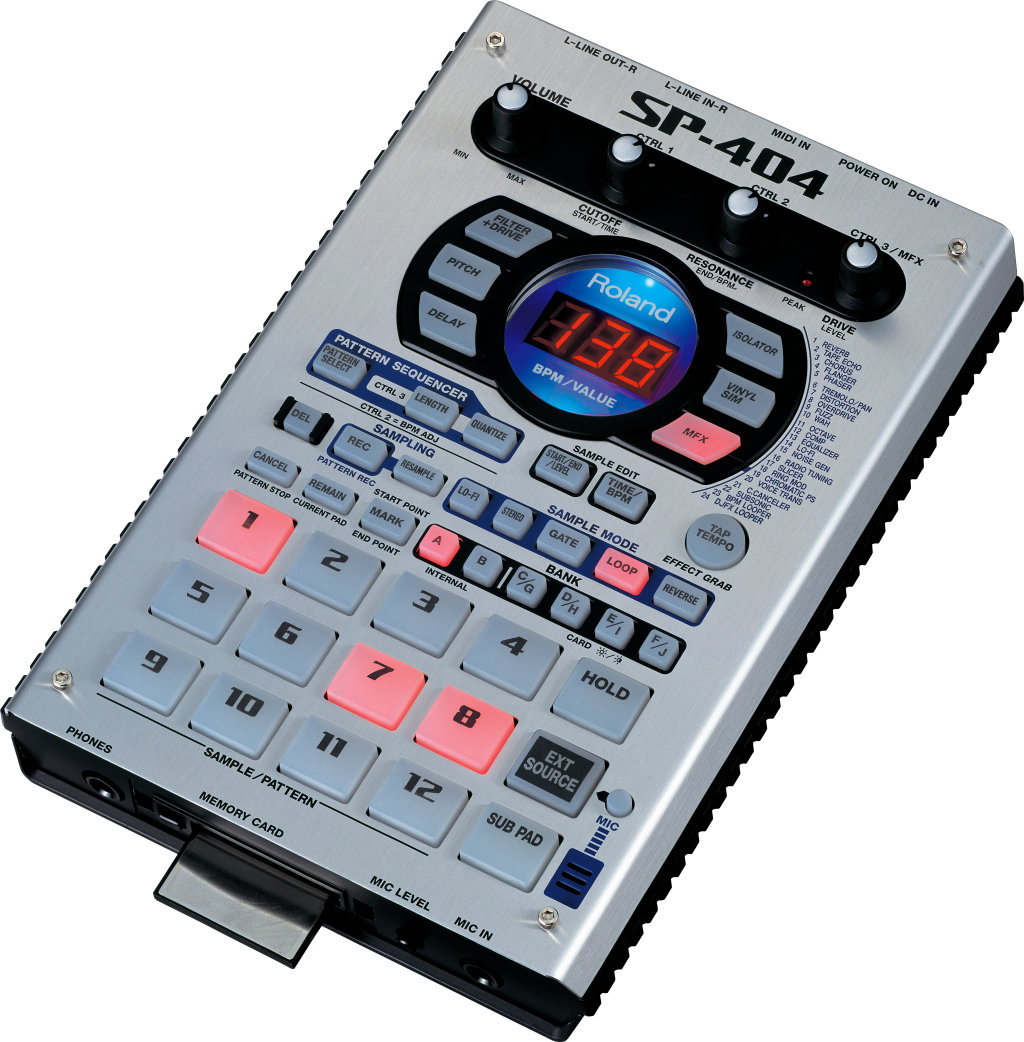

Я в качестве компрессора юзаю вот этот семплер
Был глюк - подключил к семплеру ноут, семплер к передатчику, включил передатчик, запускаю воспроизведение в Аимпе - в передатчике сбилась частота, на дисплее краказябрики, управление зависло. Включил-выключил, подключил более короткими шнурами - всё ОК
